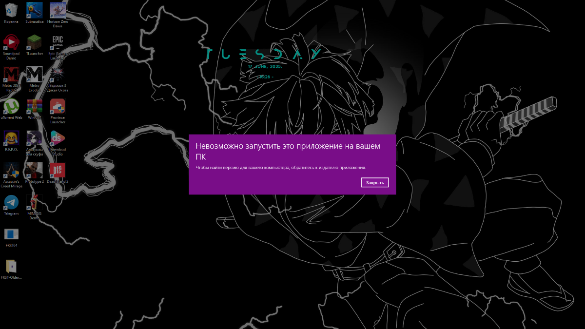

Ошибка 0xc0000017 при попытке обновить windows и попытке поменять время и дату, после скачивания фикса на дискорд

я скачал с другого сайта и высвечивается это когда запускаю а с предложенных вами почему то не скачивается
С "зеркала" тоже не можете скачать?
сайт зеркала грузит очень долго а когда начинаю скачивать программу скорость загрузки падает а потом загрузка останавливается
Вы уверены, что скачали версию для Вашей системы? У Вас 64-разрядная система.
да я уверен я скачал 32 разрядную версию там мне высветилось что не подходит я скачал 64 и она запустилась обновилась и высветилось что невозможно запустить на моем пк
у меня уже было отключено и сейчас отключено все равно не качается
а ошибка пропала
Запустить всё равно не можете?
Попробуйте скачать из облака и запустить.
