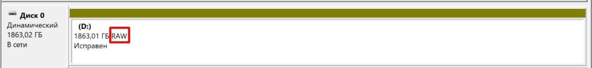

      Диски не читаются, типа raw формат, поэтому как таковых зашифрованных файлов нет, вероятно зашифрован весь диск.

      При подключении диска к другому компу, диск C отображает файловую систему raw и просит отформатировать. Программой GetDataBack 5 нашел файловую систему и сами файлы. Большинство файлов открываются нормально, но кроме тяжелых 30Gb+. Сами файлы с виду не зашифрованы. Нужны базы SQL.
