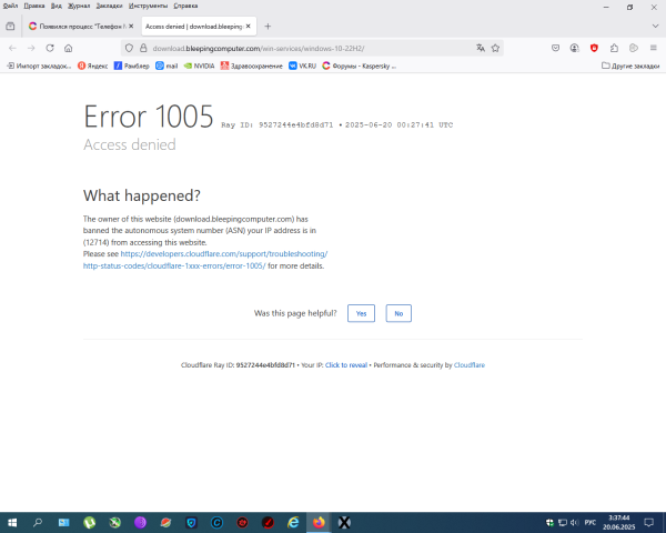

Sergant1983 Опубликовано 17 июня, 2025 Автор Опубликовано 17 июня, 2025 Fixlog.txt Скачайте по ссылке https://download.bleepingcomputer.com/win-services/windows-10-22H2/ reg-файлы при переходе по ссылке ошибка Error 1005 Ray ID: 9514cefdc9fe4e14 • 2025-06-17 19:03:43 UTC Access denied
thyrex Опубликовано 17 июня, 2025 Опубликовано 17 июня, 2025 10 минут назад, Sergant1983 сказал: при переходе по ссылке ошибка проверил, никаких ошибок
safety Опубликовано 20 июня, 2025 Опубликовано 20 июня, 2025 Подтверждаю, страница доступна из России. Хотя возможно не у всех провайдеров.
Sandor Опубликовано 20 июня, 2025 Опубликовано 20 июня, 2025 @Sergant1983 залил на облако, выполняйте. 1 1
