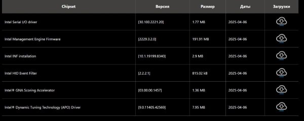

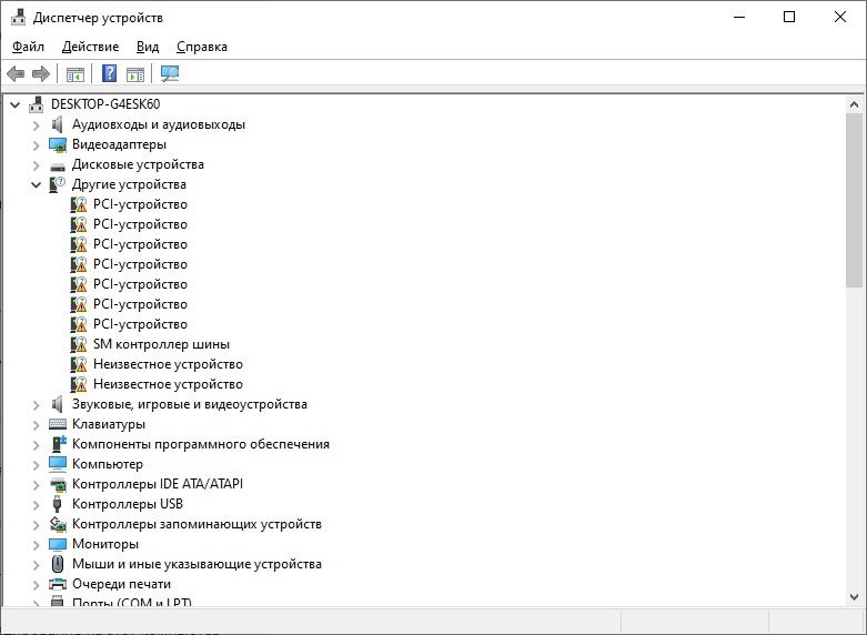

Здравствуйте! Подскажите какие нужно обязательно ставить драйвера из списка чипсета на материнскую плату GIGABYTE B760M DS3H? В диспетчере устройств показывает вопросительными знаками на устройства PCI. Процессор i5 13400F, OS Windows 10.
Изменено пользователем Galegan
Можно (и нужно) поставить все.
Они там не просто так лежат. Материнка новая, в дистрибутиве Windows 10 этих драйверов просто нет.
Что-то потом скачается с обновлениями Windows, но драйвера от производителя предпочтительней.
Видео, аудио, сетевые драйвера тоже качайте. Они там свежие.
И версию BIOS посмотрите. Последняя там от 25 мая этого года.
