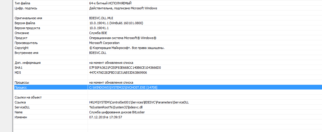

Возможно, это потоки от легальной службы Bitlocker, и антивирус реагирует на эти потоки,
будем выяснять.
Судя по инфо, файл чистый, с цифровой подписью от Микрософт.
Либо это реакция антивируса на потоки в smartscreen.exe
C:\Windows\System32\smartscreen.exe
"smartscreen.exe" - это часть Windows Defender SmartScreen, функции безопасности Microsoft для Windows
проверьте, что это за сетевое подключение на 443 порту.
Изменено пользователем safety

так же посмотрел образ данное обращение идет с сервера microsoft
Да, это SmartScreen.exe (как часть Windef) взаимодействует с сервером Microsoft.

есть предположение, что внедрение потоков может быть со стороны Acronis, и антивир реагирует на них. Если возможно, временно остановите работу Acronis, и после остановки проверьте будут ли продолжаться детекты в Касперском (с реакцией на потоки в svchost.exe)
