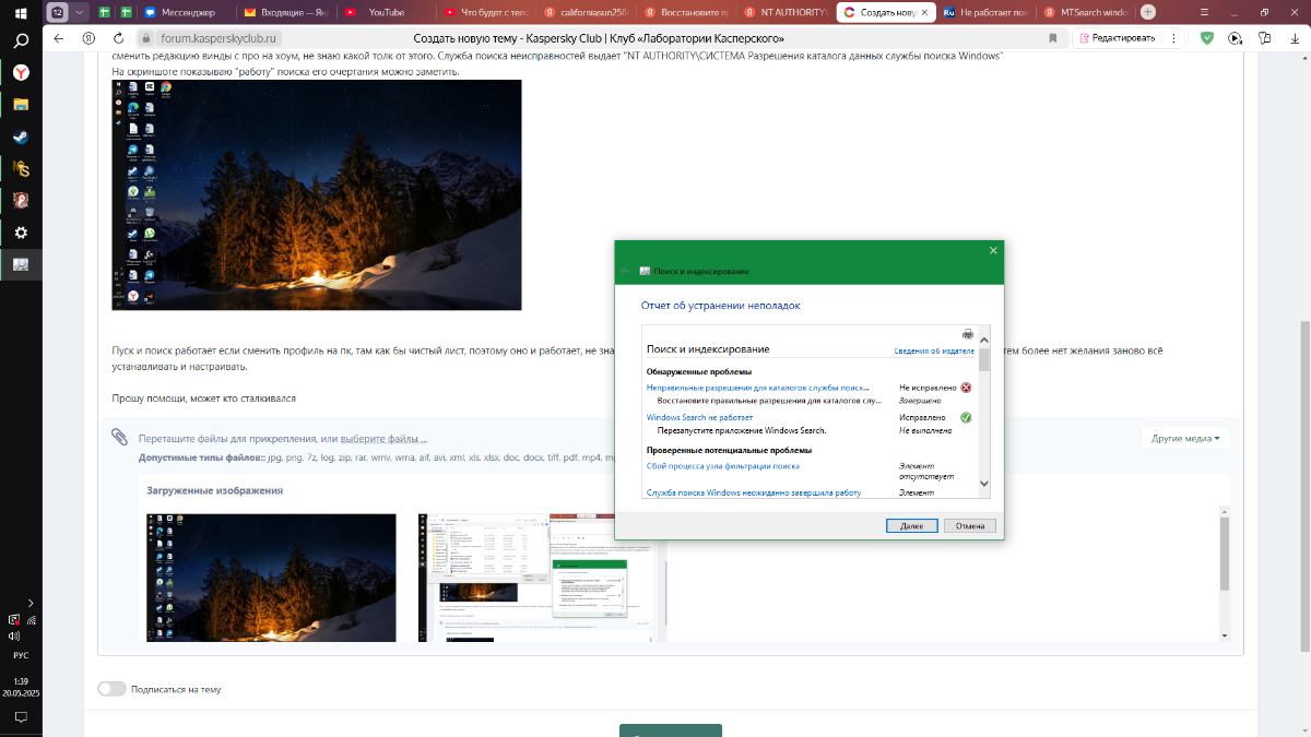

Доброго всем. Не работает поиск и пуск. Появилось после последних обновлений windows, долго не обновлялся, решил обновить и тут вот такой сюрприз

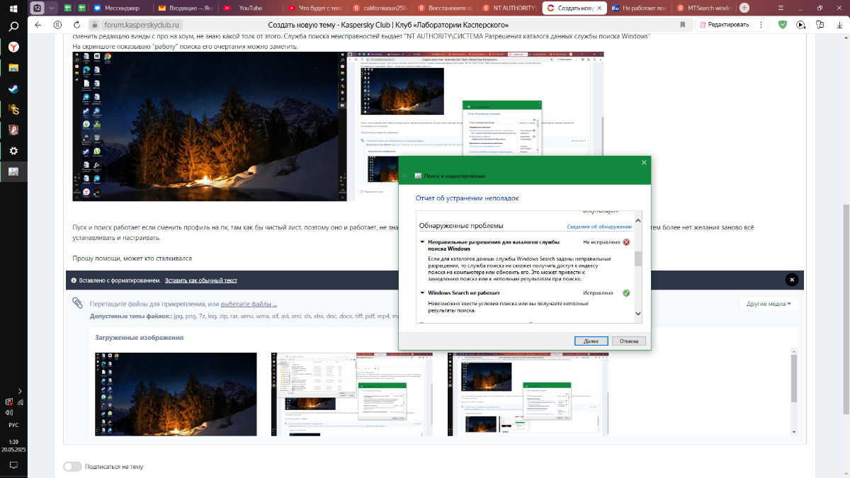

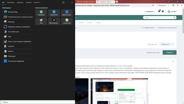

Нажимаешь пуск - идёт "запуск процесса" и далее ничего не происходит. При нажатии на пуск появляется некое очертание поиска, но сам он не работает. Пробовал всевозможные варианты, которые находил в интернете. Через редактор реестра, обновление и перезапуск службы, перезагрузка банальная, при помощи системы поиска неисправностей, перестройка индексирования, смена владельца, обновление винды при помощи media creation tool, на очереди попытка сменить редакцию винды с про на хоум, не знаю какой толк от этого. Служба поиска неисправностей выдает "NT AUTHORITY\СИСТЕМА Разрешения каталога данных службы поиска Windows"
На скриншоте показываю "работу" поиска его очертания можно заметить.

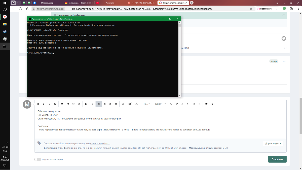

Начните с проверки системных файлов:
В командной строке, запущенной от имени администратора, выполните:
sfc /scannow
Результат покажите.

Скан тоже делал, там поврежденных файлов не обнаружено, сделаю ещё раз

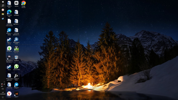

Дополню:
После перезапуска поиск открывает как то так, на весь экран. После нажатия на пуск - ничего не происходит,  но после этого поиск не работает больше вообще
результат.
