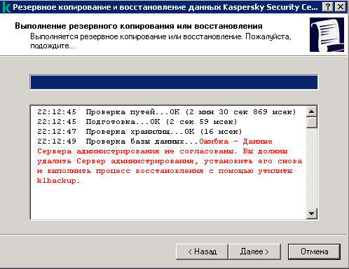

Сервер администрирования Kaspersky Security Center не запускается
Спасибо
Если я удалю и установлю снова - все данные потеряются? Так как бэкап не создаётся. Или утилита сможет восстановить все данные?
Здравствуйте, да, бэкап нужно делать когда сервис работает, а не когда он уже упал.
