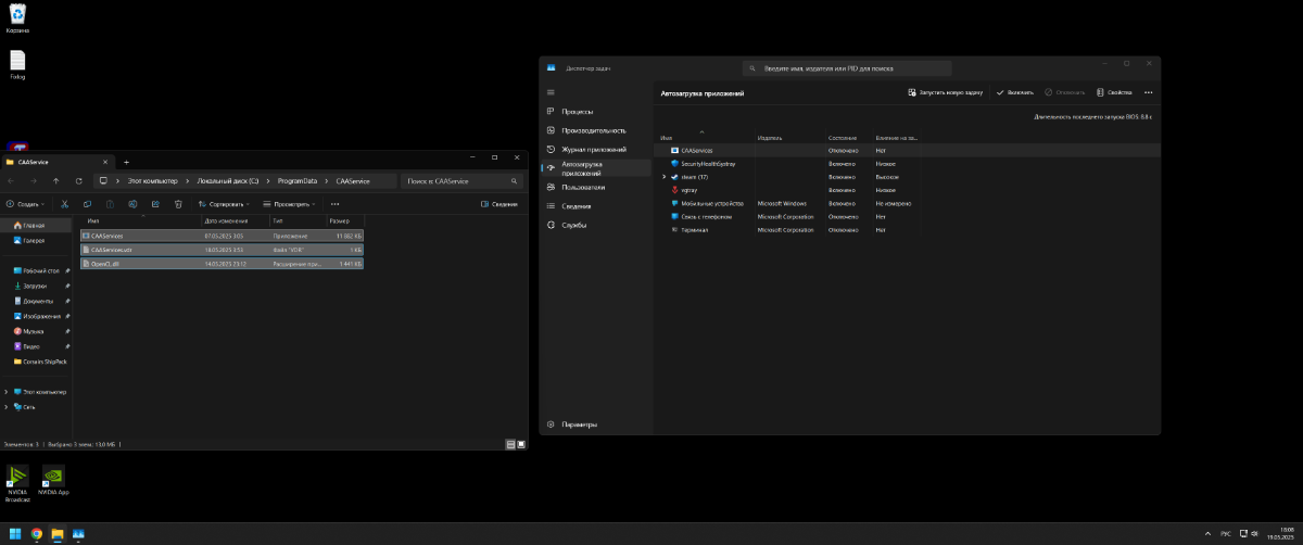

Готово. Нагрузка упала на видеокарту. Вроде проблем больше нет. Единственное уточнение, в автозапуске остались данные процессы и путь к ним (скриншот 1.image.thumb.png.c93fab80c1a47f6ad97f701d9353fabe.png)
Fixlog.txt
Такой скрипт еще выполните в FRST
Task: {F8D45727-6440-4C96-A0E6-12A120F8945C} - System32\Tasks\Microsoft\Office\Office Persistent Activation =>
Reboot::
После перезагрузки:
Понаблюдайте за работой системы, напишите по результату.
