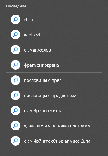

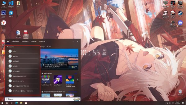

В 16.05.2025 в 22:54, asmonekus сказал:
в истории поиска Windows начали появляться запросы
Где именно вы это видите и можете ли показать скриншот?
1 час назад, Sandor сказал:
В истории поиска самой Windows, скриншот прикрепила. С момента открытия темы на форуме ПК не включала, историю поиска очистила перед выключением, а новые запросы откуда-то взялись.
Причем запросы всегда живые, будто их другой настоящий человек делал.
Правда пару раз были странные запросы из набора символов и один раз что-то из разряда "харэ писать сюда".
