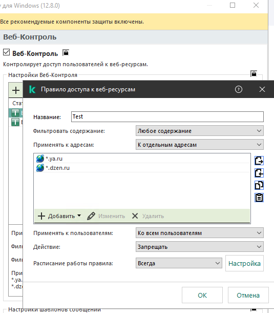

setwolk Опубликовано 16 мая, 2025 Опубликовано 16 мая, 2025 Доброго времени суток. Поискал тут, тем много у всех свои проблемы, но такой темы не нашел... Подскажите как заблокировать конкретный сайт побывал уже здесь https://support.kaspersky.ru/kes-for-windows/12.9/128056 попробовал все, всё равно сайты открываются. Как правильно написать чтобы сайт точно залочился. Взял на примере ya.ru и dzen.ru Правило в самом верху, замки закрыты...
setwolk Опубликовано 16 мая, 2025 Автор Опубликовано 16 мая, 2025 Эту тему тоже читал https://forum.kasperskyclub.ru/topic/430097-blokirovka-sajta/
andrew75 Опубликовано 16 мая, 2025 Опубликовано 16 мая, 2025 Добрый день. Какой продукт установлен? Правило создаете через консоль администрирования, веб-консоль или в интерфейсе приложения? Скриншот покажите.
mike 1 Опубликовано 16 мая, 2025 Опубликовано 16 мая, 2025 Здравствуйте, экспорт вашей тестовой политики пришлите.
mike 1 Опубликовано 16 мая, 2025 Опубликовано 16 мая, 2025 У вас в настройках отключена проверка 443 порта. 1
