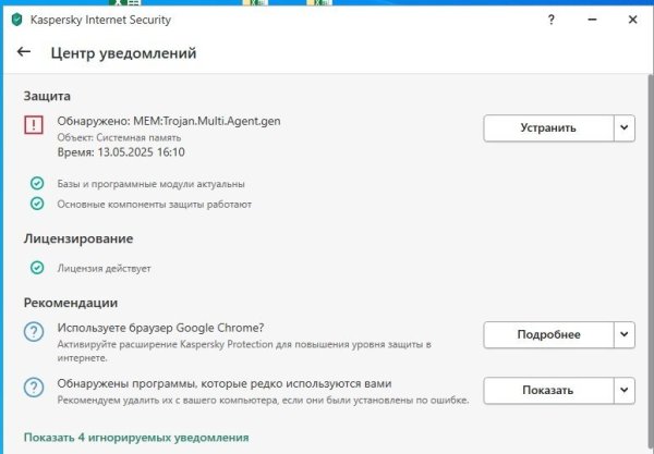

Добрый день! Знакомая, с ее слов, скачала книгу в формате doc/docx (Ворд, конкретно формат не знаю, к сожалению, она тоже, т.к. не понимает в этом), сейчас у нее KIS ругается на троян в оперативной памяти, лечение с перезагрузкой, к сожалению, не помогает, тот же самый троян после перезагрузки машины KIS видит вновь. Логи с Автологгера и скрин из KIS прикладываю, надеюсь все корректно оформил. Заранее спасибо!

Здравствуйте.
Загрузитесь в безопасном режиме.
begin
if not IsWOW64
 then
  begin
   SearchRootkit(true, true);
   SetAVZGuardStatus(True);
  end;
QuarantineFile('C:\ProgramData\Google\Chrome\updater.exe','');
 SetServiceStart('GoogleUpdateTaskMachineQC', 4);
 DeleteService('GoogleUpdateTaskMachineQC');
 DeleteFile('C:\ProgramData\Google\Chrome\updater.exe','64');
BC_ImportAll;
ExecuteSysClean;
BC_Activate;
RebootWindows(false);
end.
Загрузитесь в обычном режиме.
Выполните скрипт в AVZ
begin
end.
Еще раз здравствуйте и спасибо, архив quarantine отправил через форму, новые логи из Автологгера так же прикладываю.

Скачайте по ссылке https://download.bleepingcomputer.com/win-services/windows-10-22H2/ reg-файлы для служб BITS, dosvc, UsoSvc, WaaSMedicSvc, wuauserv. Запустите каждый из файлов и подтвердите внесение информации в реестр.

15 минут назад, CBUAleksandrK сказал:
НО файл BITS.reg не выполнился из-за ошибки, скрин так же во вложении
эта служба похоже не была повреждена.
Проблема, с которой обратились, решена?
Добрый день! Извиняюсь за задержку с ответом, все отлично, KIS больше ничего не находит, спасибо большое!
