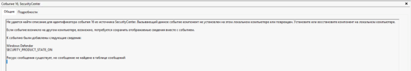

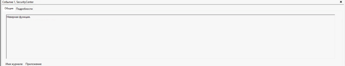

Были найдены 2 события, скриншоты прикреплены ниже.
Планирую проверять на версии windows server 2022 datacenter.
Вам нужно смотреть немного другой журнал. Смотрите журнал Kaspersky Event Log
Проверил визуально, позже по фильтрам сделаю. Вижу только системные аудиты успеха и выдачи прав. ошибок никаких не имеется.

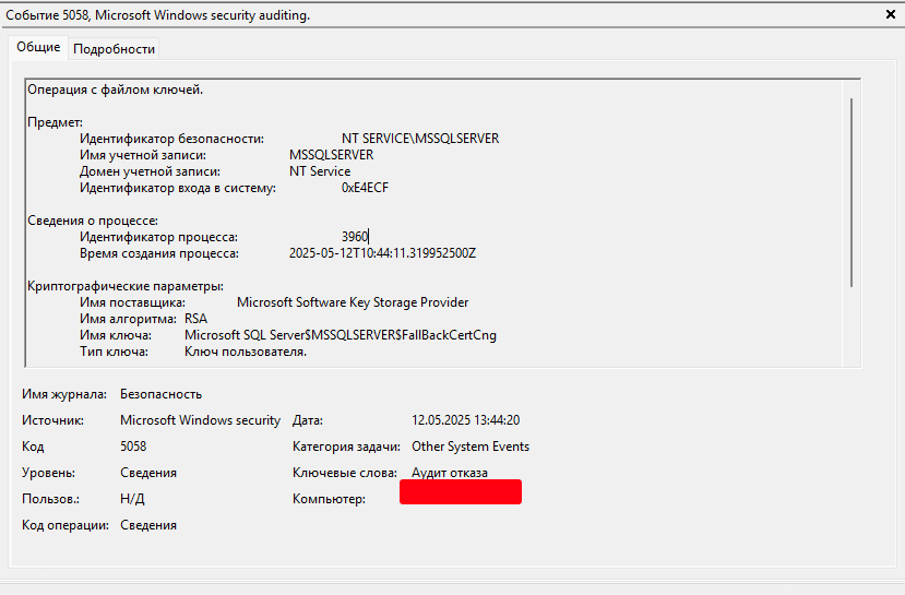

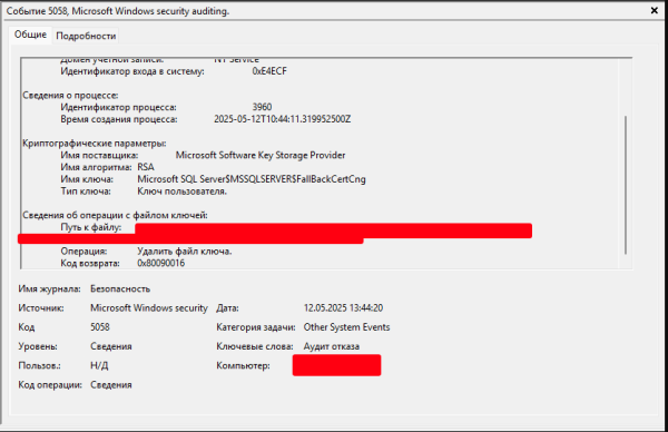

Нашёл аудит отказа sql-сервера. Скриншоты прикреплены ниже.

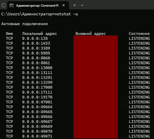

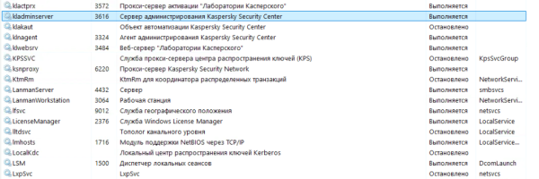

У Вас служба сервера администрирования работает? Службы SQL Server работают?
Работает! Рабочие станции даже успешно выполняют обновления баз и резервное копирование произошло по расписанию на отдельный диск и в нужную папку. Считаю, что сервер администрирования в порядке, только доступ в саму консоль mmc ограничилось по неизвестной причине. Скриншоты работоспособности сервера прикрепил.
Upd. Скриншот рано сделал. Вот актуальный, ниже.
