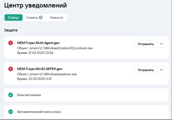

Трояны в cohost.exe и explorer.exe

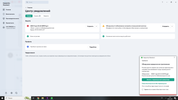

Доброго времени, касперский не может справиться с троянами в этих файлах, лечение с перезагрузкой не помогает. Не нашел детект трояна в отчетах Касперского (но это было в моменте), но нашел упоминание попадания этих файлов в исключение сразу же после установки антивиря - подозрительно. Заранее прикрепляю максимум логов, из аутологгера и uvs.
лог к.txt CollectionLog-2025.05.09-02.44.zip DESKTOP-LB93OSN_2025-05-09_03-17-36_v4.99.14v x64.7z

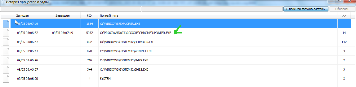

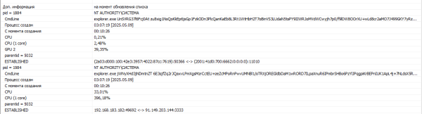

Да, видим из какого процесса идет нагружка в системный EXPLORER.EXE
Цепочка запуска:
текущий пользователь,
Скрипт автоматически очистит систему и завершит работу c перезагрузкой системы.
