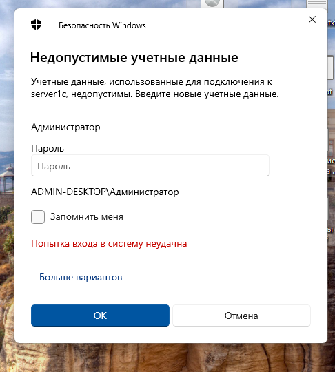

Вадим666 Опубликовано 6 мая, 2025 Опубликовано 6 мая, 2025 По рдп не пускает на сервер пишет Попытка входа неудачна это с компа на котором делали чистку с других пк на него заходит без проблем, с этого же компа на котором проводилась чистка на другие сервера заходит проблема Также при копировании пароля и вставки его в пароль РДП сам текст задваивается. Пример копируем пароль 123456 вставляем его в место пароля для рдп получаем 123456123456

Вадим666 Опубликовано 6 мая, 2025 Автор Опубликовано 6 мая, 2025 3 часа назад, andrew75 сказал: а если вводить пароль вручную? Попытка входа неудачна 4 часа назад, Friend сказал: Добрый день, Какая операционная система? Все обновления установлены? Что-то есть в логах системы? Есть скриншоты ошибок? Попробуйте установить и зайти через: https://apps.microsoft.com/detail/9wzdncrfj3ps?hl=ru-RU&gl=RU
