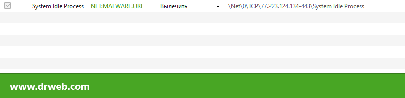

Добрый день, обнаружил вирус MALWARE.URL через doctor web.
Не могу удалить, пробовал делать также, как описано в схожих с моей темами. CollectionLog-2025.05.05-09.21.zip
Прошу помочь.

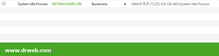

      Здравствуйте, нашел через Dr.Web Cureit вирус который невозможно вылечить.
      Все логи прилагаю.
