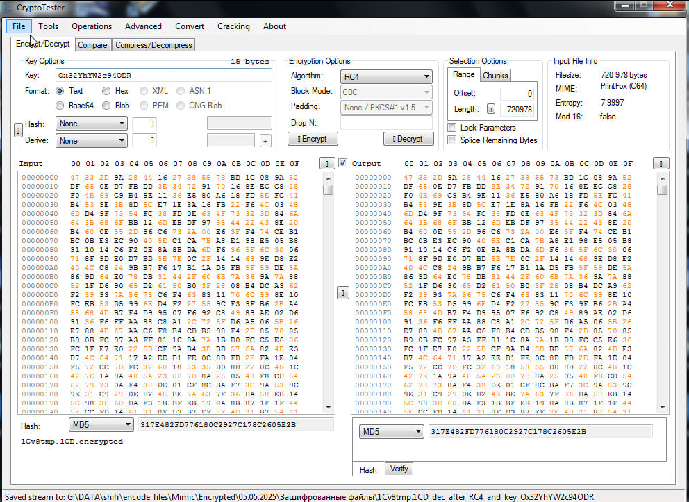

1. Да, это Mimic Ransomware, впрочем сомнений не  было с самого начала, многие признаки указывали на этот тип.
Your unique ID is: ....................*encrypted
2. Расшифровка по данному типу шифровальщика, к сожалению невозможна без приватного ключа.

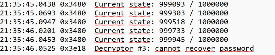

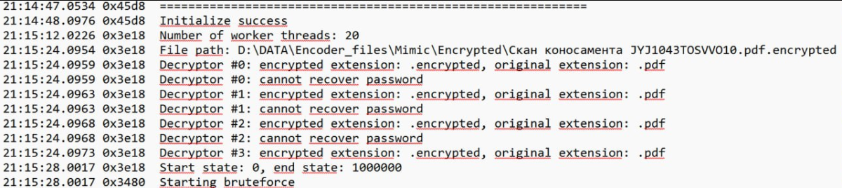

4. По логам RakhniDecryptor:
14:23:35.0019 0x12a4  File path: C:\Users\Администратор.WIN-IAI9NFT471R\Documents\order-4xYTVkko3HTa6ERVNQ_4J4BRVfM-tickets.pdf.encrypted
14:23:35.0035 0x12a4  Decryptor #0: encrypted extension: .encrypted, original extension: .pdf
14:23:35.0035 0x12a4  Decryptor #0: cannot recover password
14:23:35.0035 0x12a4  Decryptor #1: encrypted extension: .encrypted, original extension: .pdf
14:23:35.0035 0x12a4  Decryptor #1: cannot recover password
14:23:35.0035 0x12a4  Decryptor #2: encrypted extension: .encrypted, original extension: .pdf
14:23:35.0035 0x12a4  Decryptor #2: cannot recover password
14:23:35.0050 0x12a4  Decryptor #3: encrypted extension: .encrypted, original extension: .pdf
14:23:41.0095 0x12a4  Start state: 0, end state: 1000000
14:23:41.0095 0x150c  Starting bruteforce

по этой ситуации лучше обратиться в техническую поддержку.
