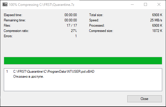

Папкa C:\FRST\Quarantine
архивирована не вся, скан прилагаю
Ссылку на папку Quarantine, которая не вся заархивировалась
Изменено пользователем safety
архив загружен, ссылка удалена
