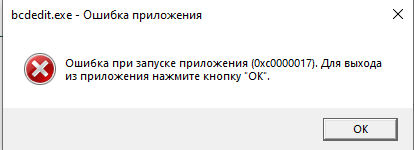

Taaeq Опубликовано 29 апреля, 2025 Автор Опубликовано 29 апреля, 2025 В процессе сканирования несколько раз вылазила ошибка что на скриншоте Downloads.rar
thyrex Опубликовано 29 апреля, 2025 Опубликовано 29 апреля, 2025 1. Выделите следующий код и скопируйте в буфер обмена (правая кнопка мыши – Копировать) Start:: CreateRestorePoint: HKLM\...\RunOnce: [08cb8d54-7e1d-4c96-941b-988effec8527] => "C:\Temp\{bd44ae27-d25c-4a6e-a6d4-03f0544af143}\08cb8d54-7e1d-4c96-941b-988effec8527.cmd" (Нет файла) <==== ВНИМАНИЕ HKLM\SOFTWARE\Policies\Microsoft\Windows\WindowsUpdate: Ограничение <==== ВНИМАНИЕ IFEO\a2service.exe: [MinimumStackCommitInBytes] 1099466887 IFEO\acnamagent.exe: [MinimumStackCommitInBytes] 1099466887 IFEO\acnamlogonagent.exe: [MinimumStackCommitInBytes] 1099466887 IFEO\AnVir.exe: [MinimumStackCommitInBytes] 1099466887 IFEO\anvir64.exe: [MinimumStackCommitInBytes] 1099466887 IFEO\anvirlauncher.exe: [MinimumStackCommitInBytes] 1099466887 IFEO\aswidsagent.exe: [MinimumStackCommitInBytes] 1099466887 IFEO\autoruns.exe: [MinimumStackCommitInBytes] 1099466887 IFEO\autorunsc.exe: [MinimumStackCommitInBytes] 1099466887 IFEO\AvastSvc.exe: [MinimumStackCommitInBytes] 1099466887 IFEO\AvastUI.exe: [MinimumStackCommitInBytes] 1099466887 IFEO\AvastUI.p.exe: [MinimumStackCommitInBytes] 1099466887 IFEO\avgnt.exe: [MinimumStackCommitInBytes] 1099466887 IFEO\avgsvc.exe: [MinimumStackCommitInBytes] 1099466887 IFEO\avguard.exe: [MinimumStackCommitInBytes] 1099466887 IFEO\AVKService.exe: [MinimumStackCommitInBytes] 1099466887 IFEO\avp.exe: [MinimumStackCommitInBytes] 1099466887 IFEO\avpui.exe: [MinimumStackCommitInBytes] 1099466887 IFEO\bcdedit.exe: [MinimumStackCommitInBytes] 1099466887 IFEO\bdagent.exe: [MinimumStackCommitInBytes] 1099466887 IFEO\bdservicehost.exe: [MinimumStackCommitInBytes] 1099466887 IFEO\BullGuardSvc.exe: [MinimumStackCommitInBytes] 1099466887 IFEO\ccSvcHst.exe: [MinimumStackCommitInBytes] 1099466887 IFEO\clientcommunicationservice.exe: [MinimumStackCommitInBytes] 1099466887 IFEO\cmdagent.exe: [MinimumStackCommitInBytes] 1099466887 IFEO\CybereasonRansomFreeService.exe: [MinimumStackCommitInBytes] 1099466887 IFEO\DeepInstinctService.exe: [MinimumStackCommitInBytes] 1099466887 IFEO\dism.exe: [MinimumStackCommitInBytes] 1099466887 IFEO\dwservice.exe: [MinimumStackCommitInBytes] 1099466887 IFEO\egui.exe: [MinimumStackCommitInBytes] 1099466887 IFEO\ekrn.exe: [MinimumStackCommitInBytes] 1099466887 IFEO\EPConsole.exe: [MinimumStackCommitInBytes] 1099466887 IFEO\F-Secure.exe: [MinimumStackCommitInBytes] 1099466887 IFEO\FRST64.exe: [MinimumStackCommitInBytes] 1099466887 IFEO\GDataAVK.exe: [MinimumStackCommitInBytes] 1099466887 IFEO\GlassWire.exe: [MinimumStackCommitInBytes] 1099466887 IFEO\GlassWireSetup.exe: [MinimumStackCommitInBytes] 1099466887 IFEO\HeimdalClientHost.exe: [MinimumStackCommitInBytes] 1099466887 IFEO\kldw.exe: [MinimumStackCommitInBytes] 1099466887 IFEO\klwtblfs.exe: [MinimumStackCommitInBytes] 1099466887 IFEO\KVRT.exe: [MinimumStackCommitInBytes] 1099466887 IFEO\mbamagent.exe: [MinimumStackCommitInBytes] 1099466887 IFEO\mbamservice.exe: [MinimumStackCommitInBytes] 1099466887 IFEO\mbamtray.exe: [MinimumStackCommitInBytes] 1099466887 IFEO\mcshield.exe: [MinimumStackCommitInBytes] 1099466887 IFEO\MediaCreationTool22H2.exe: [MinimumStackCommitInBytes] 1099466887 IFEO\mfeesp.exe: [MinimumStackCommitInBytes] 1099466887 IFEO\mfetp.exe: [MinimumStackCommitInBytes] 1099466887 IFEO\mmc.exe: [MinimumStackCommitInBytes] 1099466887 IFEO\mstsc.exe: [MinimumStackCommitInBytes] 1099466887 IFEO\n360.exe: [MinimumStackCommitInBytes] 1099466887 IFEO\nortonsecurity.exe: [MinimumStackCommitInBytes] 1099466887 IFEO\ntrtscan.exe: [MinimumStackCommitInBytes] 1099466887 IFEO\OpenHardwareMonitor.exe: [MinimumStackCommitInBytes] 1099466887 IFEO\panda_url_filtering.exe: [MinimumStackCommitInBytes] 1099466887 IFEO\pavfnsvr.exe: [MinimumStackCommitInBytes] 1099466887 IFEO\pavsrv.exe: [MinimumStackCommitInBytes] 1099466887 IFEO\pccntmon.exe: [MinimumStackCommitInBytes] 1099466887 IFEO\PowerTool.exe: [MinimumStackCommitInBytes] 1099466887 IFEO\PowerTool64.exe: [MinimumStackCommitInBytes] 1099466887 IFEO\PSANHost.exe: [MinimumStackCommitInBytes] 1099466887 IFEO\PSUAService.exe: [MinimumStackCommitInBytes] 1099466887 IFEO\ReAgentc.exe: [MinimumStackCommitInBytes] 1099466887 IFEO\recoverydrive.exe: [MinimumStackCommitInBytes] 1099466887 IFEO\rstrui.exe: [MinimumStackCommitInBytes] 1099466887 IFEO\SAVAdminService.exe: [MinimumStackCommitInBytes] 1099466887 IFEO\SAVService.exe: [MinimumStackCommitInBytes] 1099466887 IFEO\SBAMSvc.exe: [MinimumStackCommitInBytes] 1099466887 IFEO\SecureAPlus.exe: [MinimumStackCommitInBytes] 1099466887 IFEO\shstat.exe: [MinimumStackCommitInBytes] 1099466887 IFEO\Smc.exe: [MinimumStackCommitInBytes] 1099466887 IFEO\sophosav.exe: [MinimumStackCommitInBytes] 1099466887 IFEO\sophosclean.exe: [MinimumStackCommitInBytes] 1099466887 IFEO\sophoshealth.exe: [MinimumStackCommitInBytes] 1099466887 IFEO\sophossps.exe: [MinimumStackCommitInBytes] 1099466887 IFEO\sophosui.exe: [MinimumStackCommitInBytes] 1099466887 IFEO\systemreset.exe: [MinimumStackCommitInBytes] 1099466887 IFEO\SystemSettingsAdminFlows.exe: [MinimumStackCommitInBytes] 1099466887 IFEO\tcpview.exe: [MinimumStackCommitInBytes] 1099466887 IFEO\tcpview64.exe: [MinimumStackCommitInBytes] 1099466887 IFEO\TMASOAgent.exe.exe: [MinimumStackCommitInBytes] 1099466887 IFEO\TrustwaveService.exe: [MinimumStackCommitInBytes] 1099466887 IFEO\V3Svc.exe: [MinimumStackCommitInBytes] 1099466887 IFEO\VirusTotalUpload.exe: [MinimumStackCommitInBytes] 1099466887 IFEO\vssadmin.exe: [MinimumStackCommitInBytes] 1099466887 IFEO\vsserv.exe: [MinimumStackCommitInBytes] 1099466887 IFEO\Wireshark.exe: [MinimumStackCommitInBytes] 1099466887 IFEO\WRSA.exe: [MinimumStackCommitInBytes] 1099466887 IFEO\wuapihost.exe: [MinimumStackCommitInBytes] 1099466887 IFEO\wuauclt.exe: [MinimumStackCommitInBytes] 1099466887 IFEO\x32dbg.exe: [MinimumStackCommitInBytes] 1099466887 IFEO\x64dbg.exe: [MinimumStackCommitInBytes] 1099466887 IFEO\xcopy.exe: [MinimumStackCommitInBytes] 1099466887 IFEO\ZAPrivacyService.exe: [MinimumStackCommitInBytes] 1099466887 HKU\S-1-5-19\SOFTWARE\Policies\Microsoft\Edge: Ограничение <==== ВНИМАНИЕ C:\Users\Taaeq\AppData\Local\Microsoft\Edge\User Data\Default\Extensions\eiifpkjfcmgpepdmbcaifmlabkggjpkn C:\Users\Taaeq\AppData\Local\Microsoft\Edge\User Data\Default\Extensions\pggmcnncjmbjbdjmjkdhgghpimmkkeof C:\Users\Taaeq\AppData\Local\Google\Chrome\User Data\Default\Extensions\abckkdedlflkhandadjggjjjnhhdihhj Folder: C:\ProgramData\e1f1a951-f7b8-4146-b0eb-4baf7461c6bd Folder: C:\ProgramData\WindowsUpdateService Folder: C:\ProgramData\USOShareduim C:\Users\Public\Libraries FirewallRules: [{45E7034F-8283-4628-86DA-7EE85FD8A629}] => (Allow) C:\Users\Taaeq\AppData\Roaming\uTorrent\uTorrent.exe => Нет файла FirewallRules: [{4EC1E9E5-3B50-4F18-96E8-A625EAB6972F}] => (Allow) C:\Users\Taaeq\AppData\Roaming\uTorrent\uTorrent.exe => Нет файла FirewallRules: [{BCEEC0BE-97A4-40E9-8F9A-81117B5269D6}] => (Allow) C:\Users\Taaeq\AppData\Roaming\utorrent\uTorrent.exe => Нет файла FirewallRules: [{0CDA34EF-C19F-4F79-8D76-367E87CA3B61}] => (Allow) C:\Users\Taaeq\AppData\Roaming\utorrent\uTorrent.exe => Нет файла Reboot: End:: 2. Запустите Farbar Recovery Scan Tool от имени Администратора по правой кнопке мыши. 3. Нажмите один раз на кнопку Fix (Исправить) и подождите. Программа создаст лог-файл (Fixlog.txt). Пожалуйста, прикрепите его в следующем сообщении. Обратите внимание: будет выполнена перезагрузка компьютера.
