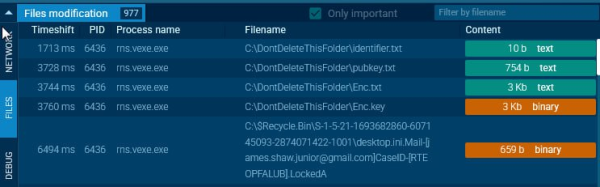

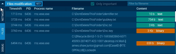

Файл шифровальщика:
https://www.virustotal.com/gui/file/e669d56cef4cc62c79b4fee8ad3851ae65d648ada11c4b32903308cf0cd01036/detection
Очевидно, что на момент атаки сэмпл мало кем детектировался.

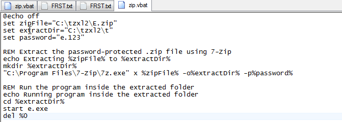

использовался известный прием для данной группы
HKLM\...\Winlogon: [Shell] explorer.exe,c:\tzxl2\zip.bat,c:\tzxl2\del.bat <=== ВНИМАНИЕ
в вашем логе FRST этой записи уже нет, возможно очищена, но судя по файлам их архива, использовался данный метод.
