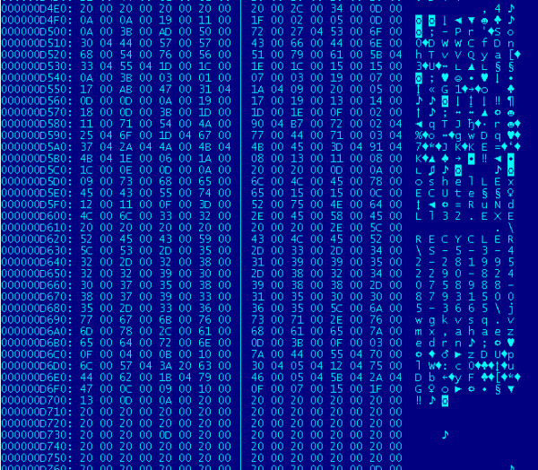

Попался мне файл autorun.inf, который Касперский детектирует как Net-Worm.Win32.Kido.ir. В сети есть его описание. Файл autorun.inf содержит обфусцированный текст, перемешивая мусор с "полезным" кодом, чтобы его скрыть.
Но почему винда, обрабатывая этот текст, отбрасывает мусор? Не понимаю, всю голову сломал.
Файл имеет сигнатуру FFFE, то есть говорит о том, что его текст в формате UTF-16 (LE). Но что мусор, что нужный текст вроде как имеют правильный формат. Как это происходит?

Спасибо за ответ. В целом понятно.
Видимо, действительно, сначала отбрасываются символы неправильного формата, затем в тексте ищутся символы конца строки 0D 00 0A 00, после которых ожидаются служебные слова. Если их нет, то текст отбрасывается до следующей строки.
