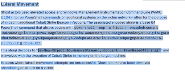

Судя по событиям из журнала активность powershell продолжается на данном сервере.
Если возможно, сделайте образ автозапуска системы для анализа задач в системе.
