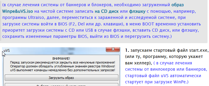

Делаю всё по инструкции - в BIOS выбрал приоритет - и при загрузке ничего не происходит - uVS автоматически не запускается, если запускать в ручную - всё по прежнему / пробывал из uVS перезагружать систему в меню дополнительных параметров загрузки и там выбирал загрузка с флешки (на которую записал образ)... также ничего не происходит

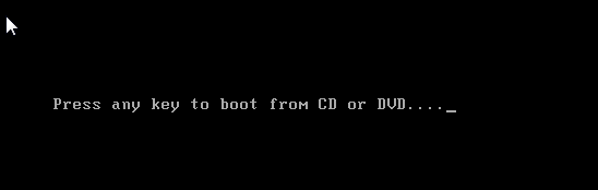

В момент загрузки с Winpe&uVS диска надо нажать любую клавишу пока данное сообщение на экране.
(Если не нажмете вовремя, пойдет загрузка вашей системы - примерно 10-15с.)

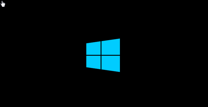

Далее, будет экран загрузки системы с Winpe диска

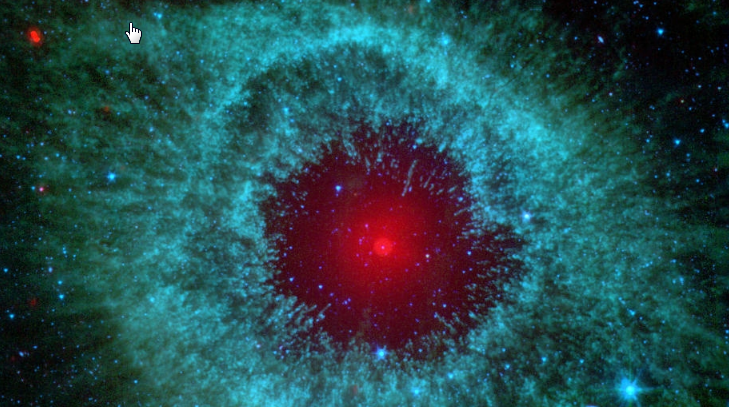

Далее, появится заставка загрузочного диска:

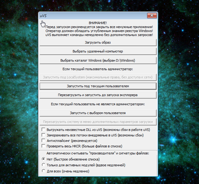

Далее, будет стартовое меню uVS.
В нем и продолжаем работать согласно инструкции, по созданию образа из под WinPE.
Если это не работает, или нет загрузки стартового меню после нажатия любой клавиши,
значит загрузочный диск собран неверно.

1.
был ли данный экран при загрузки с флэшки или нет.
ответ - нет такого сообщения нет

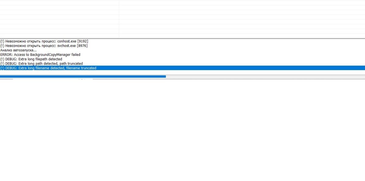

4..15  скачали по указанным ссылкам? запустили по инструкции? можете показать результат запуска?
Проблема здесь, в потоках, которые создаются вредоносной программой, которые возможно влияют на запуск программы и завершают его.

скачал - ниже скрин перед самозакрытием программы, попробывал загрузочный снова запустить - система флешку видит - но при выборе также самозакрывает и уходит на запуск основной винды
