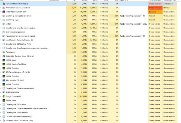

Добрый день, поймал вирус - силно загружает энергопотребление - ноутбук работает на максимальном охлождении постоянно - ранее небыло видно этого процесса в диспетчере задач, а теперь он на самом верху -  Телефон Microsoft Windows, при попытке отключить процесс - система уходит в синий экран

Если отключить интернет, то активность этой программы равна 0% и ноутбук затихает..., стоит включить интернет - то снова начинает нагружать ЦП

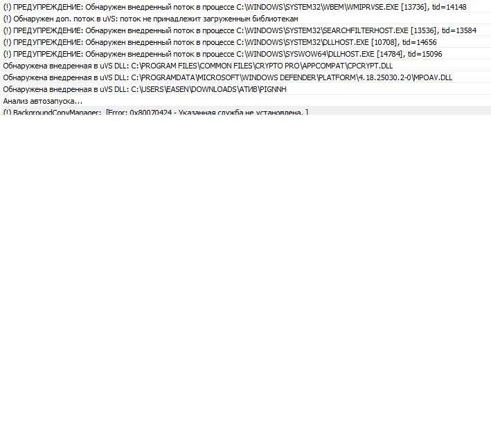

Из этой программы выкидывает автоматически после "запустить под текущим пользователем", до п. 4 не доходит (перед закрытием удалось сделать скрин - это последнее, после программа сама закрывается)

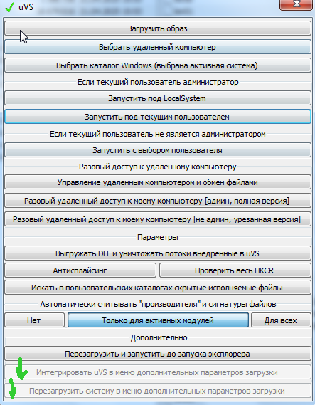

Попробуйте после запуска start.exe вначале в стартовом меню  выбрать мышкой  параметр "выгружать DLL и уничтожать потоки, внедренные в uVS". Затем уже выбирает "запусить под текущим пользователем".
Если не получится создать образ автозапуска таким образом, тогда сделайте образ автозапуска из безопасного режима системы.
Изменено пользователем safety

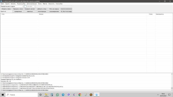

Сделал Выгружать DDL ... не созает образ - уходит в ошибку, в безопасном режиме тоже самое
В безопасном режиме этот параметр "выгружать DLL и уничтожать потоки, внедренные в uVS""убираем.
Если так не получается, пробуйте через интеграцию uVS.
т.е. вначале необходимо выполнить интеграцию, затем загрузиться в меню доп. параметров загрузки,
найдете там строку запуска с uVS.
Сделал интеграцию - бесполезно - выкидывает и всё, сворачивается программа сама
