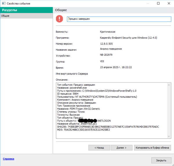

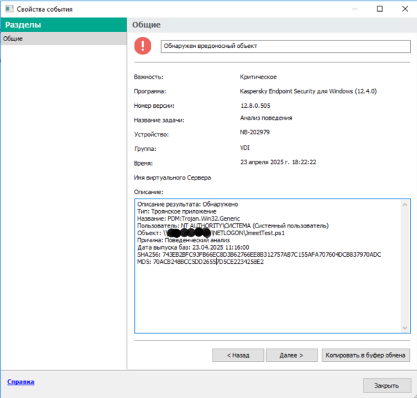

Как исправить причину блокировки выполнения скрипта ?
Здравствуйте.
Я выполняю powershell скрипт с помощью планировщика задач от системы
1. Скрипт подписан сертификатом.
2. Скрипт выполняет установку msi плагина для Outlook.
KSC считает, что это троян.
- По какой причине ?
- Как правильно разрешить мою проблему ?
Kasperskiy Endpoint Security: 12.3.0.493
Постоянно сталкиваюсь с этим для powershell и vbs. Добавьте свой скрипт по имени в исключения KES.
У вас триггерится KES на узле, а не KSC. Просто добавьте скрипт в исключения и можно ещё процесс доверенным сделать, если он длительно выполняется.
