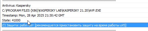

Что еще можно отметить: судя по логам у вас три антивируса установлено с постоянной защитой:
Windows Defender (защита отключена)
Kaspersky - постоянная защита включена
Malwarebytes -  постоянная защита включена.
Рекомендуем снизить нагрузку на систему и отключить постоянную защиту в MBAM, оставить только сканер.

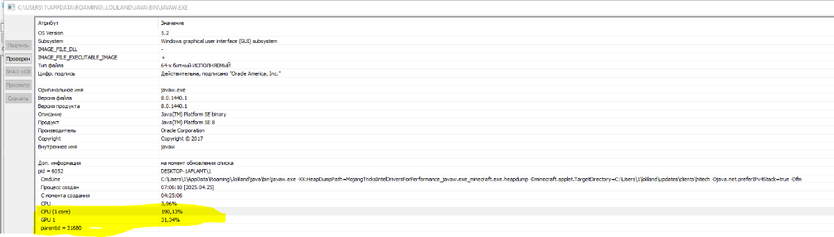

(!) Процесс нагружает GPU 1: D:\CS GO\STEAMLIBRARY\STEAMAPPS\COMMON\WALLPAPER_ENGINE\WALLPAPER32.EXE
Это программа не может настолько нагружать. Я её отключил, сейчас при запущенном браузере и AIDA64 температура скачет с 85 до 105 градусов. Температура всё время скачет, больше минуты не держится.

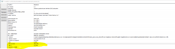

13 часов назад, safety сказал:
Так понимаю, что система уже очищена на данный момент, ушли процессы, которые нагружали ЦП.
По этому файлу вы не ответили, что сделали:
(!) Процесс нагружает CPU: C:\USERS\1\APPDATA\ROAMING\.LOLILAND\JAVA\BIN\JAVAW.EXE
Удалили вручную? потому что в последнем образе с отслеживанием его уже нет.

при нем, работающем, одно ядро было нагружено на 100%, GPU - более 30, другие процессы так сильно не нагружали ЦП.
