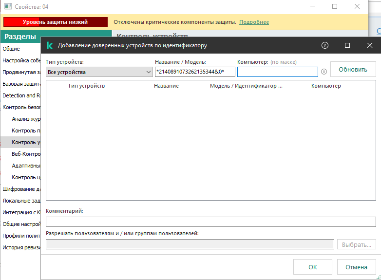

Здравствуйте, в моей KSC политике добавлено уже 271 флешка, из них 71 флешка не была найдена по идентификатору и не находится в текущий момент, существуют ли способы устранить данную проблему, так как политику должны применять, но в неё не вводятся эти флешки, способ добавления уникальным спецсимволом "*" также пробовал, возможно есть какие-нибудь другие варианты). В текстовое поле "Компьютер" вводилось название моего пк и компа человека, которому принадлежит флешка, так же без успешно. Уровень защиты низкий, так как в организации попросили не трогать этот пункт, так как всё слетит.

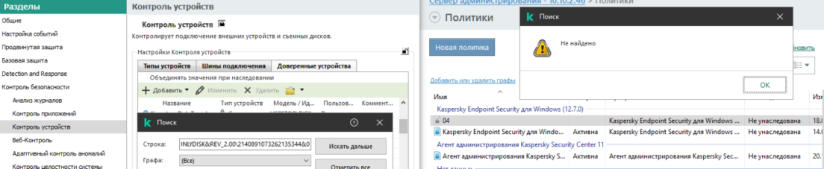

image.png.49425c9daa52c8c7c1c4c2e74f452348.pngimage.thumb.png.ab4f24772983a5df29779a1ca0545d81.pngimage.thumb.png.c729516e8f35b83e32f2dbe80f20af1c.pngimage.thumb.png.59fa8a1cd207e2e041ddafa1e724bbba.pngimage.thumb.png.acf133fa811ce92c000427ce4ccf4220.png Рисунок 5 - информация об флеш-накопителях, которые были видны в системе
А какая у вас версия KSC? По скриншотам создаётся впечатление, что порядочно старенькая, я бы предположил 12-ую.
Схожая проблема решилась после перехода на актуальную версию.
Если вы отметаете вероятность того, что что-то не так с носителями. Другие софты их нормально воспринимают? Можно протестировать глубокое форматирование одной подопытной флешки, тогда она инициализируется заново и если проблема была в ней, то может сразу и решиться.
Но это от лукавого, конечно, вариант. Устарелый KSC видится более реалистично.
