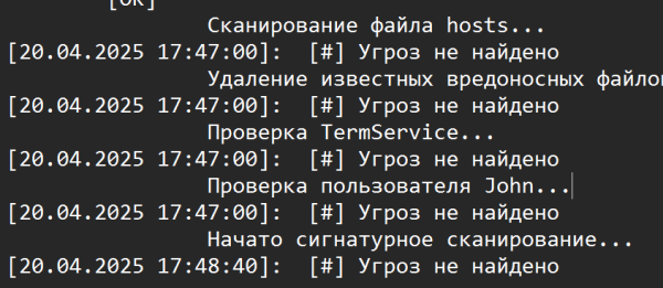

Уже два года как меня терроризирует непонятный майнер, никакие средства очистки не находят абсолютно ничего. Признаки: периодически как будто бы удаленный доступ к ноуту, открываются вкладки, курсор живет своей жизнью, нагружается процессор, иногда при заходе на любой сайт вылезает окно всплывающее "пароль" и "логин" с сылкой на сайт с казино(zagent?что-то такое). Сегодня совершенно случайно чистила ноут и увидела в логе строку"проверка пользователя John", загуглила, увидела, что проблема не новая.

1 час назад, Namido сказал:
Но ведь в следующей строке написано "Угроз не найдено".
В логах пока нет ничего вирусоподобного. Посмотрим ещё так:
23 минуты назад, Sandor сказал:
я об этом и говорю, что угроз не находит..(
