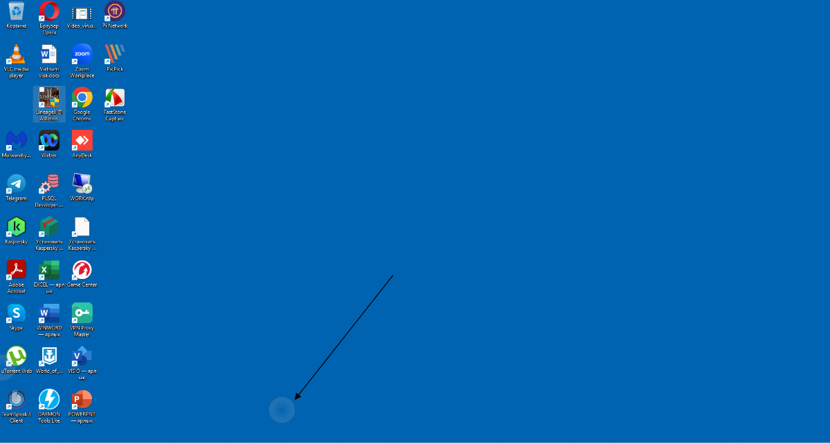

ggruzin Опубликовано 22 апреля, 2025 Автор Опубликовано 22 апреля, 2025 В 20.04.2025 в 19:23, Sandor сказал: Здравствуйте! Перепаковывать логи дополнительно не нужно, если об этом ничего не сказано. Как именно проявляется наличие вируса в системе? включается когда хочет и кликает в рандомные места экрана. таких мест может быть от 2х до 8ми я замечал CollectionLog-2025.04.20-05.06.zip

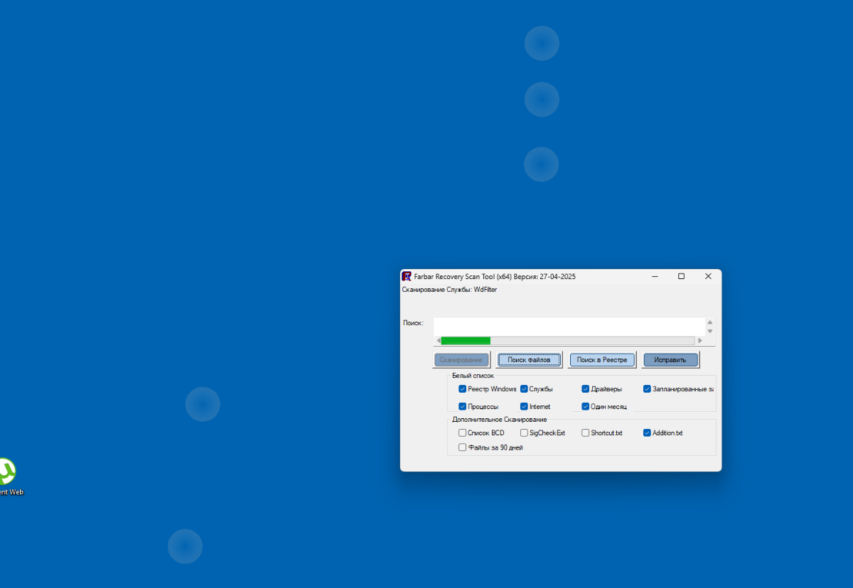

ggruzin Опубликовано 23 апреля, 2025 Автор Опубликовано 23 апреля, 2025 У меня ноут. С мышкой все в порядке. Any Desk ставил давно. Я являюсь тех лидом QA , в ПО и технике разбираюсь нормально. во вложении видео и скрины работы вируса(слева вверху область клика). мне кажет он запускается из браузера. Поэтому не ловится. Работа вируса.mp4 Addition.txt Shortcut.txt FRST.txt

ggruzin Опубликовано 29 апреля, 2025 Автор Опубликовано 29 апреля, 2025 Ошибся я . работает вирус. я просканировал еще раз во время работы вируса . все во вложении. насколько я разобрался, он запускается через некоторое время после того как начинается просмотр фильма онлайн на каком либо сайте. вирус пытается кликать в рандомные места для запуска перехода по рекламным ссылкам на странице, на которой идет просмотр фильма. если нажать Win + L то вирус выключается на некоторое время. Пока что действия описанный вами в предыдущем после не выполнял Addition.txt FRST.txt
