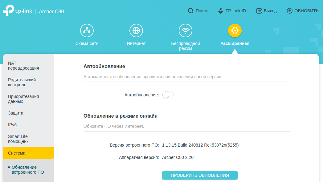

Здравствуйте, моя домашняя сеть подключена к ботсети. Я узнал об этом из Касперского, зайдя в мониторинг умного дома увидел, что к моей домашней сети подключено 250 устройств.
Ранее хакер взломал мой роутер и почту, поменяв пороли. Я все пароли поменял,
на сложные, использовав генератор паролей, на почту смог войти по отпечатку пальца через смарфон, а роутер перезагрузил.
Для того чтобы выйти из этой бот сети я создал в роутере белый список, привезав мак адреса моих устройств, так же создал гостевую сеть и перенаправил в нее устройства которые не поддерживают шифрования WAN 3 personal, это две колонки Алиса и телевизор. Три устройства поддерживающие это шифрование я оставил в основной сети. Это два смартфона и андроид телевизор.
После этого Касперский показал что я вышел из ботсети, однако на следующее утро я снова увидел, что являюсь её участником.
Так же на компьютере Касперский пишет, что у меня открыт 22 SSH порт, как его закрыть на моем роутере TP-Link Archer C80 я не знаю, перерыл всё меню. интернет, задавал вопрос ии, ответа так и не нашёл.
Хотя я заходил на  https://www.yougetsignal.com/tools/open-ports/ чтобы проверить открыт ли этот порт у меня, пишет что порт закрыт.
Осталась единственная надежда на вас, может вы сможете помочь, пожалуйста помогите выйти из этой ботсети.
Нужно узнать конкретную ревизию роутера Archer C80.
Скорее всего, роутер взламывается через уязвимость в прошивке. Её необходимо обновить, но для этого надо знать версию модели роутера v1, v2 или ещё какая.
Если вас проломили, невзирая на сложный пароль, то это свидетельствует об эксплойте.
Вариантов рабочих 2:
1) Сбросьтесь к заводским, чтобы вышибить злодея из своей сети, затем первым делом смените пароль на нескомпрометированный.
Отключите WPS в настройках, это исключит вариант подбора типового кода для подключения.
Верните свои белые списки, привязку MAC-адресов и другие настройки.
Включите фильтрацию SPI и изоляцию IoT.
Укажите конкретное устройство в качестве локального администратора - Система - Администрирование.
Только после этого подключите интернет и обновитесь до максимальной версии прошивки. Должно быть примерно так.
Если это не zeroday, то проблема должна решиться, ну а если он, то придётся перейти к другому варианту.
2) От zeroday не поможет ничего, поэтому здесь есть 2 подварианта.
Первый - пойти и купить другой роутер, вас вряд ли атакуют специально, скорее всего автоматизированно атакуют веером устройства такого типа, поэтому проблема должна будет решиться в случае отсутствия соответствующей уязвимости в новом роутере.
Второй - оформить белый адрес у провайдера и попросить техподдержку включить на межсетевом экране фильтр для адресов злодея, таким образом он потеряет возможность подключаться к вам. Белый адрес - платно, фильтр - бесплатно, только придётся попотеть с техподдержкой.
