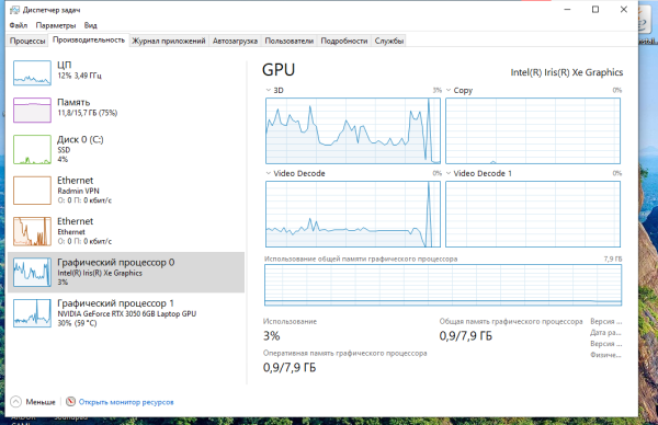

Здравствуйте, встроенная видеокарта работает при рендере текстур, при этом когда много эффектов она работает на 90-100 % и начинает лагать
А что вы хотите от встроенной карты?
у меня и дискретка стоит
3050
именно когда встройка на 100 тогда лаги появляются
Ну так это нормально. Чему вы собственно удивляетесь? Или я чего-то не понимаю?
а почему вместо дискретки идет нагрузка на встройку?
здраствуйте, я настроил, все равно идет упор в стройку, в метро 2033 редукс из за скачков встройки жесткие пролаги, не знаю что делать, драйвера все переустановил - все так же, нагружается встройка, а только потом дискретка
я просто не думаю , что на 3050 и i5-12600 будут такие пролаги
Изменено пользователем wastezxc
5 минут назад, wastezxc сказал:
я настроил,
может быть неправильно настроили.
В конце-концов встроенную можно отключить, хотя бы для проверки.
У меня ноутбук, если я отключаю встройку очень сильные лаги идут
я настраивал как вы скинули
как я понял изображение со встройки идет
21 минуту назад, wastezxc сказал:
Судя по вашему скриншоту они обе используются.
но все равно упор в встройку идет и вызывает лаги
Как вариант у вас какие-то проблемы с дискретной видеокартой.
Отключение встроенной как раз должно показать как работает дискретная.
стоит ли отнести в днс на гарантийный ремонт?
Да, на проверку как минимум. Тем более гарантия еще есть.
В 16.04.2025 в 20:50, wastezxc сказал:
Надо узнать точную модель ноутбука. Зайти на сайт производителя, скачать и установить драйвер для видео для этой модели и именно тот, который на сайте, даже если он старее.
