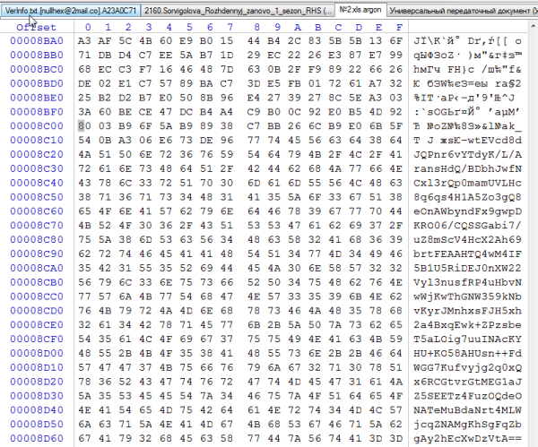

есть возможность добавить несколько пар чистый-зашифрованный к файлам с расширением *.argon, размером несколько Mb, желательно к офисным документам doc*, xls* или рисункам jpg.
Изменено пользователем safety
чистых фалов нет.
в архиве файл из C:\DEC и read.txt
Desktop.rar
Еще забыл сообщить. Зашифрованные файлы на диске C. А вот на месте диска D один большой архив, и на нем и были базы 1С.
Шифрование файлов с расширением *.argon - похоже на шифрование Chaos, предыдущий вариант, который использовали злоумышленники - это шифрование с расширением *.azot.

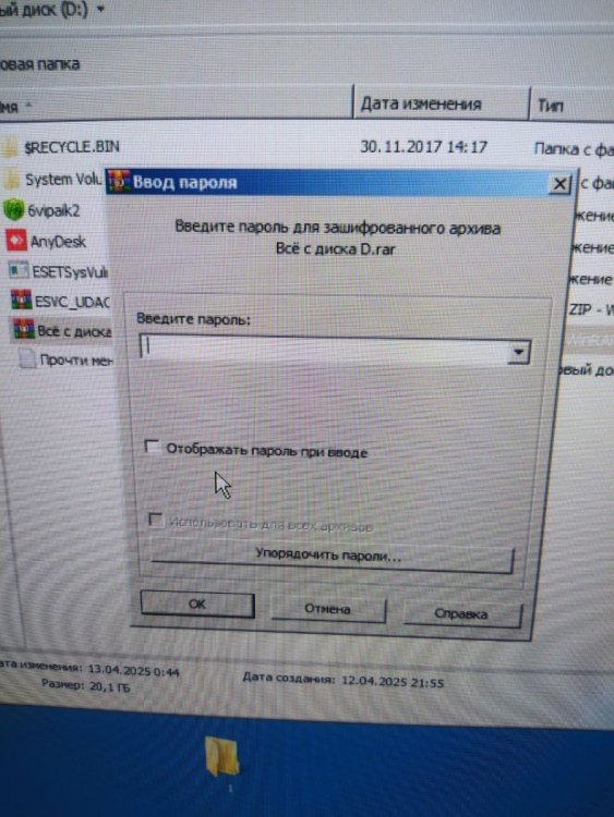

Весь диск D записан в архив "Диск D". При открытии просит пароль.
Можете показать на скриншоте как это выглядит? может быть это было не архивирование, а шифрование Bitlocker.
Ясно. Это все таки раровский архив,
Возможно именно злоумышленники и обновили/или установили 12.04 обновленную версию Winrar
