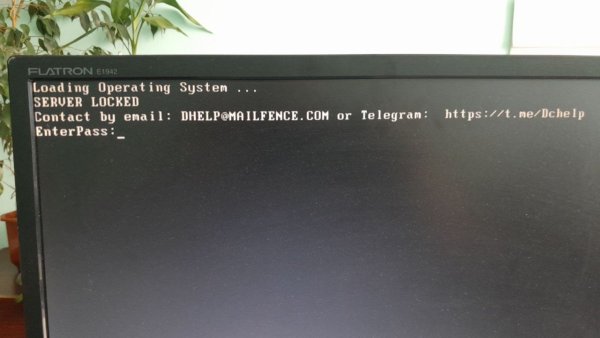

      Столкнулся с проблемой блокировки загрузки ОС Windows Server 2016, и других.
      За ночь заблочило десять машин, которые не выключались.
      Пример блокировки на скрине.
      Диски не читаются, типа raw формат, поэтому как таковых зашифрованных файлов нет, вероятно зашифрован весь диск.
      вариант из статьи(https://id-ransomware.blogspot.com/2023/04/dchelp-ransomware.html) с AOMEI не помог.
      За любые идеи которые помогу восстановить информацию буду благодарен .
