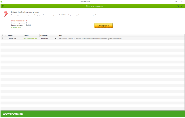

Здравствуйте! Процессор ноутбука начал хорошенько греться даже в идле на батарее и на зарядке. Решил проверить кьюритом и увидел NET:MALWARE.URL winnet.exe. Понял, что лучше оставить заявку на форуме, чем заниматься самодеятельностью. Все файлы прилагаю. Заранее спасибо!

В присланном Вами файле обнаружено новое вредоносное программное обеспечение.
Его детектирование будет включено в очередное обновление антивирусных баз.
Trojan.Win64.Agent.smegib
С уважением, Вирусный аналитик ЛК

Я выделяю текст, запускаю FRST, нажимаю фикс и компьютер уходит в бсод. Win11
Выполните то же самое в безопасном режиме.
