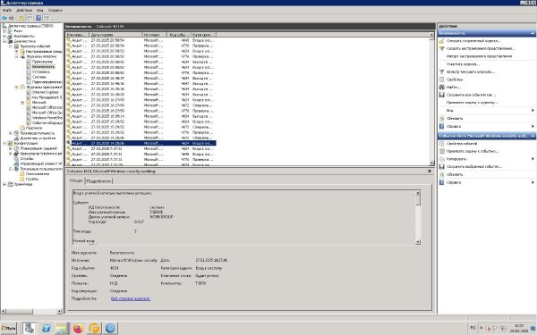

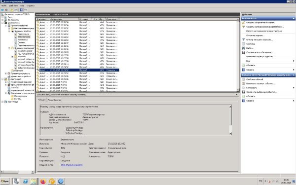

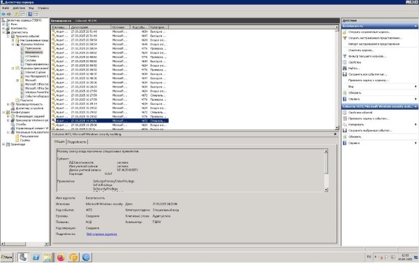

1. Вообще какая-то странная ситуация, общих сетевых ресурсов у данного сервера нет, работа велась исключительно в терминальных сессиях, каким образом были зашифрованы все профиля не понятно.
2. Папки C:\temp нет
3. Точно не Svetlana, она только вечером зашла на сервер когда все уже было зашифровано. Судя по системным логам с утра работала только Galina, потом в 14-25 была авторизация под пользователем TSERV$, но такой учетки у нас никогда не было, через час проходит авторизация у администратора  и ему назначаются особые привилегии, после чего начинается процесс шифрования, но ни следов, ни файла с требованиями нет.
