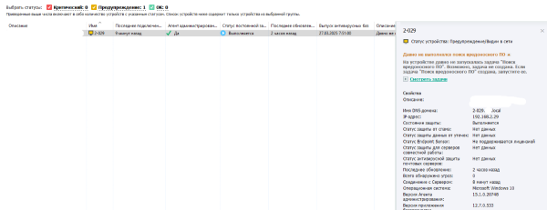

В наличии Kaspersky Security Center Linux 15.1.0.11795, на устройствах Агент 15.1.0.20748 и Kaspersky Endpoint Security для Windows 12.7.0.533.
Есть задачи на "Поиск вредоносного ПО" по выборке "Давно не выполнялся поиск вредоносного ПО", которые выполняется периодически по расписанию и запускаемые вручную по требованию.
Проблема в том, что, не смотря на успешные выполнения этих задач по поиску вредоносного ПО - статусы устройств остаются прежними "Критический" или "Предупреждение" с описанием "Давно не выполнялся поиск вредоносного ПО".
Условия все выполняются из описания тут - https://support.kaspersky.ru/ksc-linux/15.1/191051

Подождите... у Вас же скриншот консоли управления от виндового Kaspersky Security Center... и комп использующийся для примера на Windows 10...
Вы зачем голову морочите?
Компьютер из скриншота присутствует в выборке (которая используется в задаче "Поиск вредоносного ПО") если выборку запустить в ручную?
Что написано в журнале событий на компьютере после выполнения задачи "Поиск вредоностного ПО"? (ПКМ на компе - События)
Создайте задачу по проверке, с параметрами по умолчанию, и укажите выполнять только на этом компьютере. После чего запустите в ручную и по окончании проверьте статус выполнения задачи (в журнале событий) и статус самого компьютера.

Возможно пользователь использует KSC Linux 15.1, но подключается к нему с помощью Windows консоли с рабочего места. Так можно сделать, но подобный сценарий не является поддерживаемым.

Подождите...исключите на будущее свое личное мнение кто кому и что делает с головой!
По существу вопроса,
- в "выборке - Давно не выполнялся поиск вредоносного ПО" устройство присутствует
- в журнале событий на компьютере после выполнения задачи "Поиск вредоносного ПО" - Завершена успешно
- третий пункт то же выполнялся, результат "успешно", статус не меняется
Так и есть. Через Браузер не очень удобно, но может просто дело привычки...

Пришлите скриншот на котором будут видны параметры задачи сканирования (интересуют зоны для проверки).
Если это не все необходимые области проверки для изменения статуса станции с "Предупреждение" на "OK", то подскажите какие должны быть в обязательном порядке?
Поставьте дополнительно галочку в задаче проверки "Все жёсткие диски", запустите задачу и проверьте проблему.
21 час назад, mike 1 сказал:
Спасибо, после этого проблема решилась!
Смущает лишь то, что в других группах управляемых устройств задание на проверку настроено вот так (скриншот прилагается) и там с такими настройками статус устройств "ОК".
Странно, но главное проблема решена.
