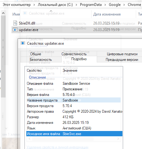

Да, остался updater.exe

После выполнения скрипта и перезагрузки пк - папка и файлы все равно есть.

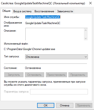

Нашли службу от этого файла - отключили

Продолжаем очистку:
S2 GoogleUpdateTaskMachineQC; C:\ProgramData\Google\Chrome\updater.exe [422352 2025-03-26] (Tonalio GmbH -> Sandboxie-Plus.com) <==== ВНИМАНИЕ
Reboot::
После перезагрузки:
Напишите по результату, что с файлом, остался в этой папке или нет.
Если файл сохранится, (может такое быть)
тогда придется чистить его из безопасного режима системы.
Можно либо последним скриптом в uVS, либо этим же скриптом в FRST.

После перезагрузки в папке осталась только dll`ка весом 95мб. Его удалить?

Да, dll что рядом с updater.exe удалите вручную, сама она уже не запустится.
