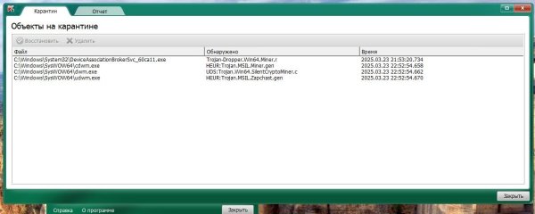

Компьютер начал виснуть при работе, а при загрузке вместо рабочего стола показывать черный экран и колесико загрузки.
Утилита Касперского нашла 4 трояна (на скриншоте) - удалены (вылечено)
Полноразмерная программа и утилита от Doctor.Web больше ничего не находит.
А проблема осталась.

Во вложении логи программы Auto Logger согласно правилам создания темы, и скриншот удаленных Касперским вирусов.

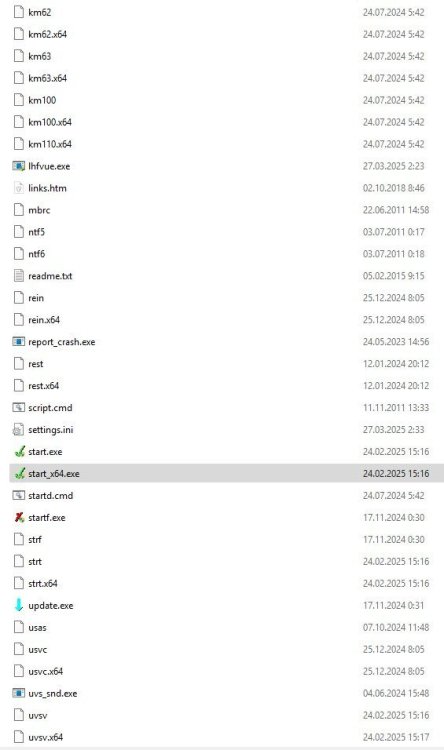

Еще в программе uVS нет пункта выбора твиков...Номер 39. Я сделала сканирование с указанным на скриншоте выбором. Отчет прикрепляю
DESKTOP-VM56JV4_2025-03-27_02-25-31_v4.99.10v x64.7z
Выше скриншот программы, это её папка. В программе не могу найти пункт где можно запустить выполнение скрипта. Запускаю СТАРТ который показан на этом скриншоте. Где найти выполнение скрипта?

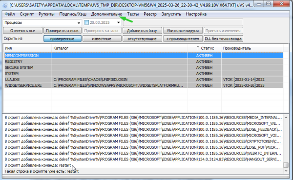

Твики доступны для выполнения не из стартового меню, а из основного/главного меню, которое загружается после того как вы выбрали действие в стартовом меню.
В главном меню выбираем "Дополнительно" - Твики" - нажимаем "твик 39" и перегружаем систему
т.е. сейчас надо просто выполнить скрипт, который указан в предыдущем моем сообщении, и далее, что там написано.... после перезагрузки системы.
