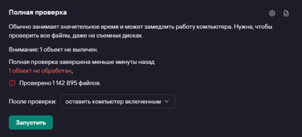

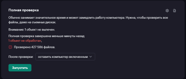

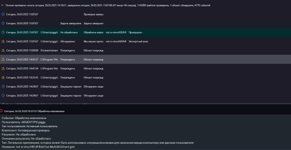

Логи в порядке, разве что слишком много опасных исключений в Защитнике. В частности на любой исполняемый файл, на весь системный диск и т.д.
Уберите лишние.
Сделайте полную проверку антивирусом Касперского и сообщите результат.
