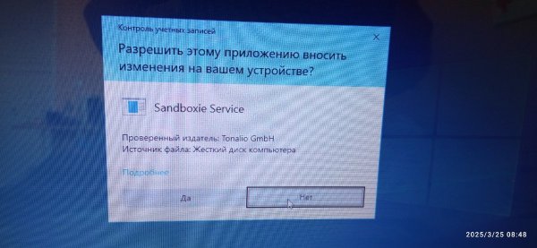

Посмотрел адрес данной программы по кнопке "подробнее" и в безопасном режиме удалил ее.
Сделал быструю проверку в KIS, KIS не нашел гадости.
Она в скрипте для Farbar тоже удалялась.
Проблема решена?
На ночь еще полную проверку запущу, но думаю да. Огромное спасибо за помощь.
