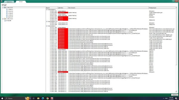

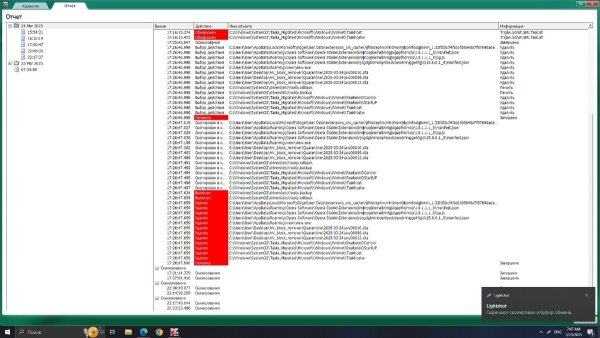

Использовал антивирус Касперского 3 раза. После первого и второго сканирования он показывал наличие троянов, я выбирал везде пункт "удалить". В третий раз после сканирования ничего не обнаружил. Хотелось бы понять, остались ли на компьютере трояны, или он чист.

Можете отчеты о сканировании предоставить, чтобы иметь представление с чем вы столкнулись? В архиве, без пароля, если файлы отчетов большие
Если вы сканировали в KVRT, то найдите на диске папку KVRT_DATA, в ней будет каталог Reports, вот эту папку с отчетами заархивируйте без пароля, и добавьте в ваше сообщение.
С текстовым отчетом будет удобнее разобраться, чем по скриншотам.
Изменено пользователем safety
