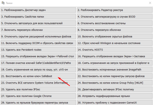

Sandor Опубликовано 25 марта, 2025 Опубликовано 25 марта, 2025 Пробуйте ещё 21 твик в uVS После его применения перезагрузите компьютер и ещё раз проверьте.
Антон321 Опубликовано 25 марта, 2025 Автор Опубликовано 25 марта, 2025 А это как сделать?? не делал еще где найти этот твик
Sandor Опубликовано 25 марта, 2025 Опубликовано 25 марта, 2025 Запустите uVS (start.exe), "Под текущим пользователем". Когда программа запустится в меню Дополнительно выберите Твики и нажмите указанный выше.

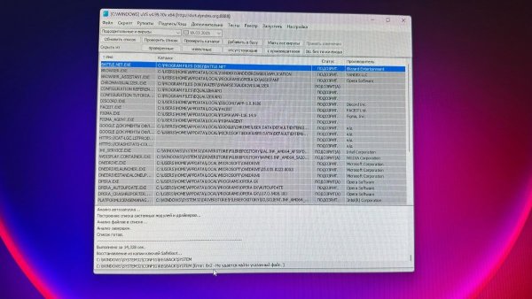

Антон321 Опубликовано 25 марта, 2025 Автор Опубликовано 25 марта, 2025 Ничего не поменялось! Не запускает и вот что в программе написано C:\WINDOWS\SYSTEM32\CONFIG\REGBACK\SYSTEM [Error: 0x2 - Не удается найти указанный файл. ]
