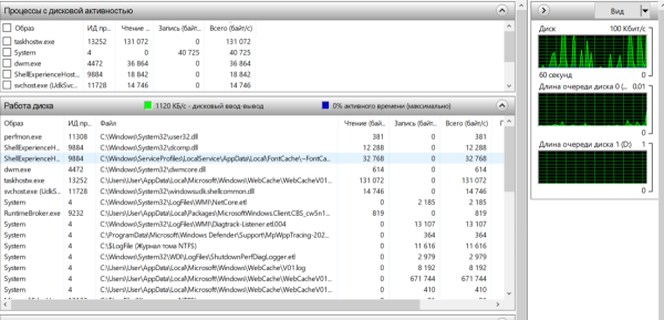

Постоянное обращение к диску осталось.
причём такое ощущение, что это сам антивирус генерит постоянные запросы к С:
Где ещё посмотреть, что это может быть?
Выгрузил Антивирус и Хром
на некоторое время затихло, через несколько минут опять появилось постоянное обращение к диску

может где ещё посмотреть, какой процесс может постоянно обращаться к С: ?
всё повыгружал

Да, в безопасном режиме присутствует интенсивное обращение к диску
Скрипт выполнил, активность осталась.
Ещё загрузился с РЕ образа, потёр все найденные ТМР файлы и папки
Прогнал KRT, ничего не нашёл 😔
