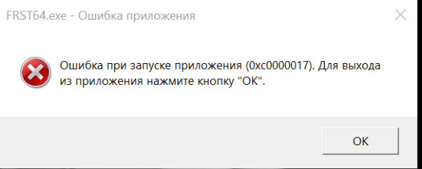

у меня почему то вылазит ошибка, image.thumb.png.787f4cbff3fcf2acef2f2c7eae67cf43.png
я тоже с зеркала скачал, и все равно такая же ошибка
@driverdimka читайте правила, вы не можете писать в этом разделе, тем более в чужой теме.
@Licueur я только что проверил, программа с основной ссылки нормально запускается и другую качать не нужно. Пробуйте запустить в безопасном режиме.
  • Печаль 1
не получается, все равно пишет что ошибка
На системном диске достаточно свободного места?
Программу запускаете правой кнопкой от имени администратора?
на диске 240гб, запускаю от имени администратора
Соберите еще раз логи по правилам, вдруг повторно что-то за это время подцепили.

Что ж за беда у пользователей с чтением сегодня...
Пробуйте собрать логи Farbar. Если снова будет появляться ошибка, переименуйте frst64.exe в frst123.exe, и попробуйте собрать логи.
