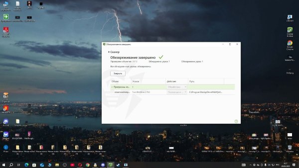

Здраствуйте поймал походу над днях вот такой клещ майнер вирус не удалятся делал по гайдам он все равно появился после перезагрузки компьютера удалить не могу, помогите пожалуйста есть же способ его удалить
На днях поймал вот такой вирус-майнер: toool.btcMine.2782. Делал по гайдам "как удалить такой вирус" — при удалении он снова появляется. При перезагрузке системы в безопасном режиме он там тоже есть: удаляешь, перезагружаешь компьютер — он снова появляется. Есть ли решение, как от него избавиться? Заранее буду вам благодарен! Помогите пожалуйста. И чуть не забыл: вирус основался в Steam. При удалении Steam и даже без установки самого клиента он всё равно остаётся. Как его удалить?
CollectionLog-2025.03.20-10.36.zip
Изменено пользователем max188

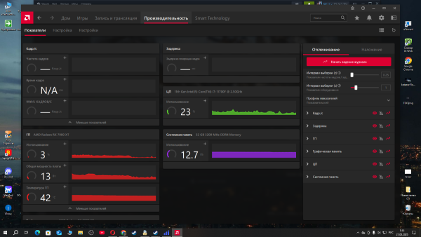

Я походу удалил этот Майнер вирус прошло 2 часа 20 минут карта показывает ща у меня 32 градуса , а при вирусе было 83 . и процессор ща работает в мин мощность И по нагрузке карты от 1 процента до 2
Вольтаж стал 12-14 Ват . а При Вирусе  было 340 Вт

Что сейчас с проблемой?
Ща у меня нормально 5 раз перезагружал компьютер, нагрузки на карту и процессора  не было ждал около 15 мин ( а когда был вирус проходило меньше 10 мин может еще меньше и нагрузка была на карту до 105 процентов и температура была около 85 градус) Я его походу удалил так как щас у меня все стабильно, нагрузка на карту на рабочем столе без нагрузки др процессов 1 2 % , температура 25-35 градусов это норм ( Вольтаж был за 345 Вт это когда был вирус ), ( щас у меня меньше 13 Вт )

      Просканироал KVR, нашел WinServiceNetworking, произвел лечение с удалением, папка наместе. Загрузка гпу так же высокая судя по MSIAfterburner. Отчет логов собирал после работы KVRT
