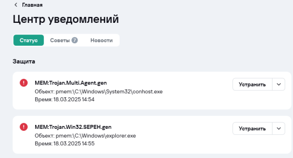

Два трояна. Не поддаются лечению(MEM:Trojan.Win32.SEPEH.gen, MEM:Trojan.Multi.Agent.gen)
После скачивания файла с неизвестного источника обнаружились два вируса. Лечение не помогает, Kaspersky Virus Removal Tool также не помог.

      Добрый день. Скачал какойCollectionLog-2025.12.03-09.49.zip-то файл на комп и заметил что он стал сильно греться, проверил утилитой Dr.Web и обнаружил что на компе вирусня. Помогите плиз
    • СергейЧ
      Автор СергейЧ
      Добрый день. Собирался создавать отдельную тему с таким же вопросом, вчера играл в BlackDesert и фоном касперский выдал что нашел MEM:Trojan.Win32.SEPEH.gen но не указал конкретно на клиент БДО, а ссылается на системную память. 2жды была снесена система и загружена с флешки с нуля, 2жды после этого была установлена другая игра при нахождении в которой каспер при быстрой проверке находит все тот же MEM:Trojan.Win32.SEPEH.gen.
