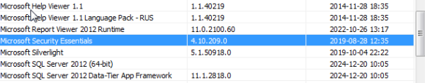

А через установку/удаление программ он не удаляется?
Microsoft Security Essentials

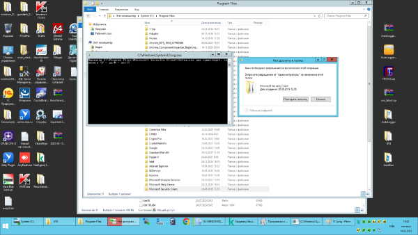

Попробую снести эти файлы:

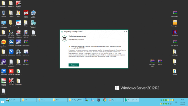

попробую прогнать установкой KES 12.8 он поидее должен хлопнуть

ругается при установки все равно на MSE

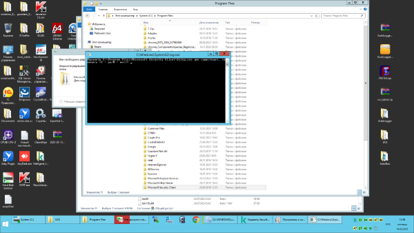

вот такое выскакивает

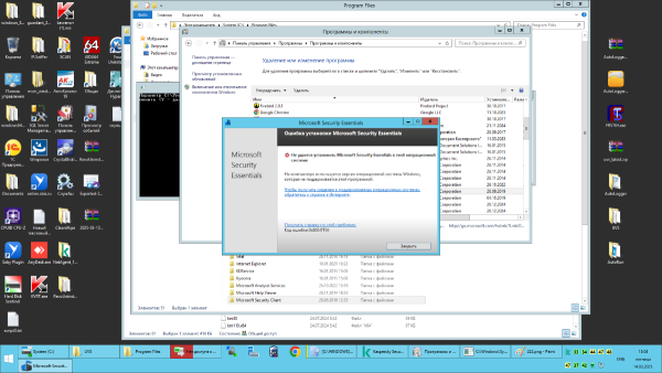

при этом пишет не т прав на снос папки, при удалении через панель управления вычкауивает ошибка скрины прилагаю
лютая дрянь))) нехочет уйти в нибытие

я так понимаю просит заменить на каспера??
не дает поставить

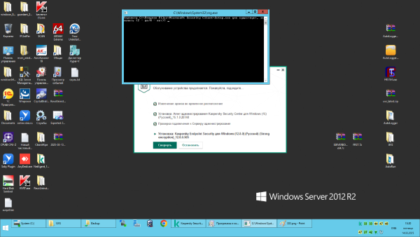

ура победил

MicrosoftProgram_Install_and_Uninstall.meta.7z снес полностью MES с помощью этой утилитки затем накатил 12,8 поверх KSWS 11 и все встало как влитое тормоза также ушли.
На каком то уровне конфликтует KES и MSE.
