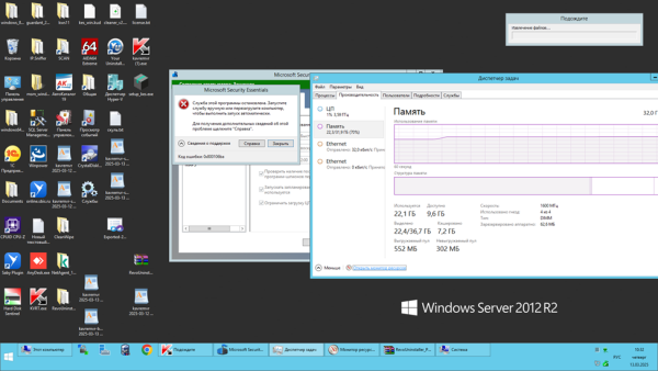

Стоял Symantec  был снесен Clean wipe (после того как перестал обновляться) После установлен Kaspersky Security Server 11 после установки и перезагрузки он перестал запускаться при его удалении через панель управления он устанавливается заново KAV remover не видит приложение. При установке KES 12 ругается на установленный Microsoft security essential. Симптомы сервера тормозит неимоверно процессор и память не нагружены нагрузки на винты и сеть тоже не наблюдаю. Подозрение на зловред или косую установку приложений касперского. Удаление  Microsoft security essential также невозможно не стандартными средствами не Revo Uninstaller. При попытки установки Microsoft security essential выдает ошибку 0x800106ba и не дает сохранить настройки.  Задача снести все защиты установить KES 12.8 избавится от тормозов сервера. Как будут готовы логи по KVRT и Auto loger приложу.

сейчас сделаю а Microsoft security essential не видно нигде???
2025-03-13_15-29-14_log.7z После перезагрузки сервак ожил, забегал, появился Kaspersky Security Server 11 остается вопрос по сносу Microsoft security essential и замены Kaspersky Security Server 11 на KES 12.8 новый лог делает долго застрял на построении списка процессов пользователей.

28 минут назад, Вадим666 сказал:
Не увидел в образе автозапуска MSE

И да почему то uVS не может построить список процессов и модулей крутит долно оставлю на ночь посмотрю завтра отпишусь
Вирусной активности нет, оставались только хвосты в автозапуске на файлы, которых не было.
