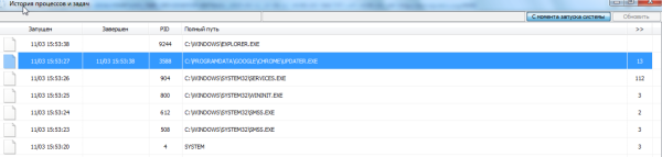

Здравствуйте. Антивирус ругается на conhost trojan multi agent gen. При лечении с перезагрузкой удалить не может. Установлен Kaspersky Free. Помогите пожалуйста

Из обнаружений в логах только это:
Сегодня, 11.03.2025 14:51:25    D:\Distr\Win10.Tweaker-10.6.exe    Win10.Tweaker-10.6.exe    D:\Distr    Файл    Обнаружено    Информация об обнаруженном объекте    Обнаружено    not-a-virus:UDS:RiskTool.MSIL.WinTweaker.gen    Легальное приложение, которое может быть использовано злоумышленниками для нанесения вреда компьютеру или данным пользователя    Низкая    Точно    Total Commander    TOTALCMD64.EXE    C:\Program Files\Total Commander\TOTALCMD64.EXE    C:\Program Files\Total Commander    12844    DESKTOP-88P9AAU\Flera    Инициатор    Облачная защита
Образ сейчас проверю.
(!) ПРЕДУПРЕЖДЕНИЕ: Обнаружен процесс с измененным кодом, сопоставленное ему имя файла может быть неверным: C:\WINDOWS\SYSTEM32\CONHOST.EXE [7364]
(!) ПРЕДУПРЕЖДЕНИЕ: Обнаружен процесс с измененным кодом, сопоставленное ему имя файла может быть неверным: C:\WINDOWS\EXPLORER.EXE [9244]
(!) Процесс нагружает CPU: C:\WINDOWS\EXPLORER.EXE
(!) ПРЕДУПРЕЖДЕНИЕ: Обнаружен внедренный поток в процессе C:\WINDOWS\EXPLORER.EXE [9244], tid=9376

Судя по логу выполнения скрипта очистка успешная,
Завершение процессов...
Успешно выгружен C:\PROGRAMDATA\GOOGLE\CHROME\UPDATER.EXE [pid=3588]
Удаление ссылок...
Удаление файлов...
Завершено процессов: 1 из 1
Изменено/удалено объектов автозапуска 1 из 1
Удалено файлов: 3 из 3
Проверю что по логам FRST будет

Судя по новым логам,
служба зловреда, которая добавляла вредоносные потоки в системный процесс EXPLORER.EXE, удалена (скриптом в uVS),
поддельные службы, которые блокировали работу системных служб, так же удалены.
