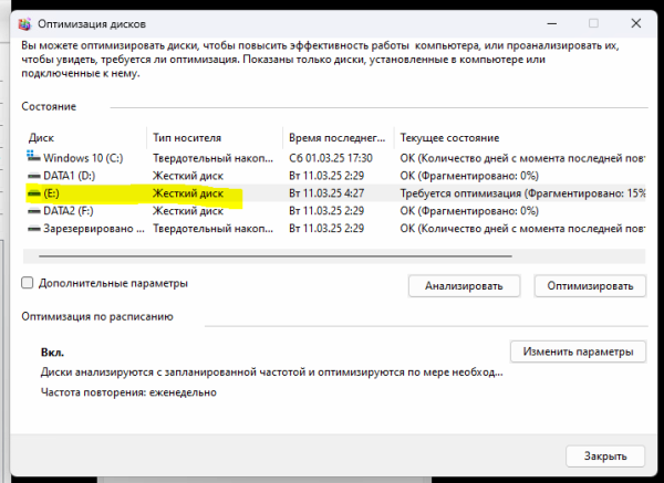

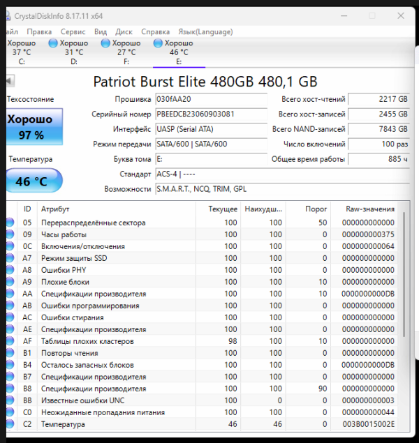

saha96 Опубликовано 11 марта, 2025 Опубликовано 11 марта, 2025 Доброго времени суток, ситуация следующая - делал перенос ОС с HDD на SSD и возник непонятный глюк что винда отмечала новый диск как HDD. Не придал значения пока на ссд не вознкили дикие тормоза. Подключил этот диск к другому компу как второстепенный - скорость очень скачет, но работает стабильно. По crystaldisk всё чётко, диск мало использован. Но обратил внимание что другой комп его так же классифицирует как HDD, и видимо по этой причине не работает TRIM отсюда и дикие тормоза. Вопрос как это исправить? Раньше такого глюка не видел.
