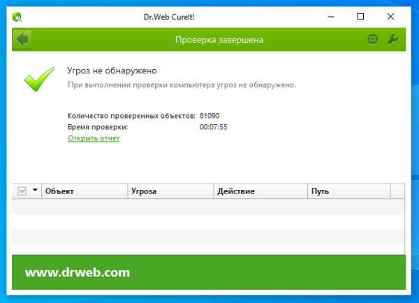

Найдите отчёт с именем cureit.log, упакуйте его в архив и прикрепите к следующему сообщению.

Хорошо. Сделайте ещё раз проверку CureIt и прикрепите новый отчёт.
Да, завершающие шаги (тема не закрывается, т.к. возможен рецидив, последите некоторое время):
